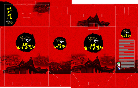

첨으로 올립니다....김치패키지
첨으로 올립니다....김치패키지
이상궁 6 12,304
어디를 고쳐야 될지 모르겠네여...질타부탁드립니다....
붉은색 좋아라 하지만...
맛난 김치라는 느낌은..없다는..=,.=;
신리
제일 먼저...패키지.......
예전에도 이런말 여기서 한적 있는데.....
패키지가 어려운게...
전체적인 통일감과 상품의 정보성을 유지하면서...
각각의 면을 디자인 하는 겁니다.....
각각의 면이라 함은.....
이..박스가 제작 되어서.....접혔을 때..
그리고 진열이 되었을 때...
어느 면이 가장 눈에 들어오는지를 연구하고...
접힐때....디자인 적 요소가 겹치거나 방해되거나...를 따져야 합니다...
패키지 디자인 할 때는...칼선 놓고..그대로 작업하면 안됩니다...
화면상으로 전개도로 볼 때하고 실제작 되어서...
박스 형태로 볼 때 하고는 전혀 다릅니다...
접혀지는 면은 따로 봐야합니다....

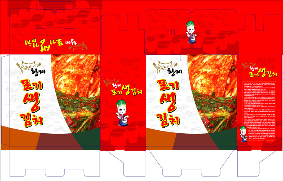

첫번째 시안은 패키지 보다는 전체적인 느낌이 전단 같은 느낌이 듭니다.
패키지 조금은 1차적일 필요가 있을듯......
두번째 시안이 김치 패키지에는 적합해 보입니다. 황제 포기생김치의 색상을 조금은 고급스럽게 가면 지금 보다는 나을듯 칼라는 제작비의 여력이 있다면 금박, 아니면 금별색 정도는 어떨런지......... 그냥 제 생각입니다.
첫번째 시안은 전혀 김치 패키지라는 느낌이 안듭니다. 그래서 두번째 시안..
양재현
저도 아래쪽 시안이 괜찮을것 같네요. 충고할 실력은 안되서 패쓰으~~~~
구소영
두개의 시안중에 고르라고 하면 전 아래쪽의 시안이 괜찮구요.
지금 화면상으로 봐서 그런지 붉은색이 조금 걸리는데요.
차분한 느낌을 조금 살리시면 괜찮은 디자인이 나올거 같습니다.
